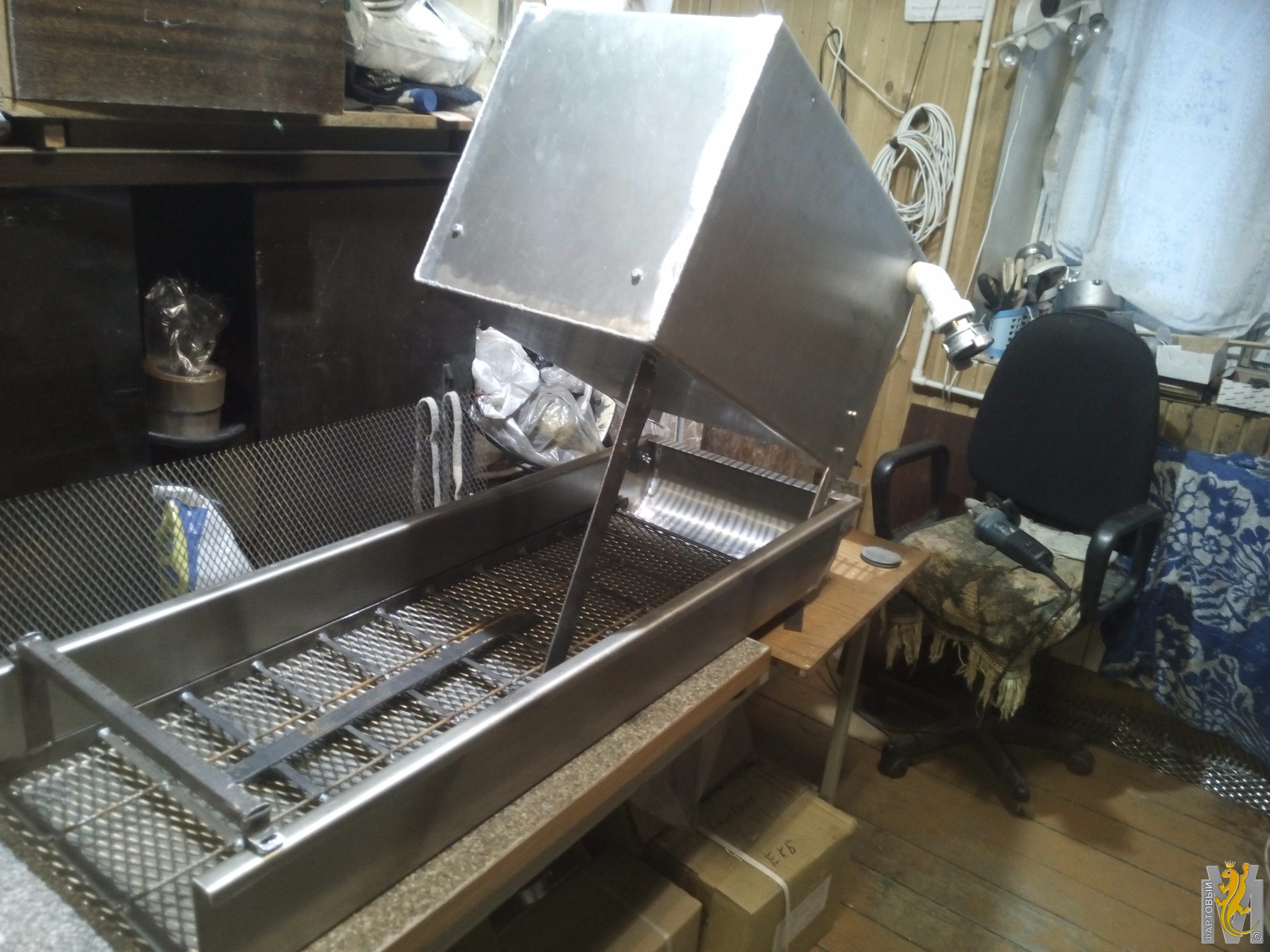

Сообщение Михалыч » 22 ноя 2016, 14:30
Сообщение Baranov743@gmail.com » 22 ноя 2016, 14:57
Хороший выравниватель и стабилизатор потока на колоде. Я так думаю, что скоро все будут бункер ставить) Даже если он и не нужен. Бункер позволяет отсеять лишнее, не зачем колоду нагружать фигней всякой)
Сообщение Михалыч » 22 ноя 2016, 15:05
Бункер не везде нужен, много факторов, один из них то что у нас самородки с кварцем идут от 2 см. в диаметре, а решётка имеет расстояние между прутьями 1 см. и потом приходится проверять отвал :yes
Но новый грохот получился на славу, порода что грузится лопатой промывается вся ,не говоря уж о подаче эжектором!
Видео покажу. :yes
Сообщение Семьдесят девятый » 22 ноя 2016, 16:23
там дно двойное :yes
Сообщение Михалыч » 22 ноя 2016, 18:15
Причём хитрое, как у волшебника Сулеймана, всё по честному без обмана :yes
учимся думать, как там, и как можно сделать :yes

Сообщение Михалыч » 23 ноя 2016, 10:01
Если всё показать, то будут одни продавцы оборудования, а добывать тогда кто будет :ugarau
Сообщение Bola » 23 ноя 2016, 10:59
Денсон писал(а):Source of the post там дно двойное :yes
С перфорацией в верхней части и подачей воды...
