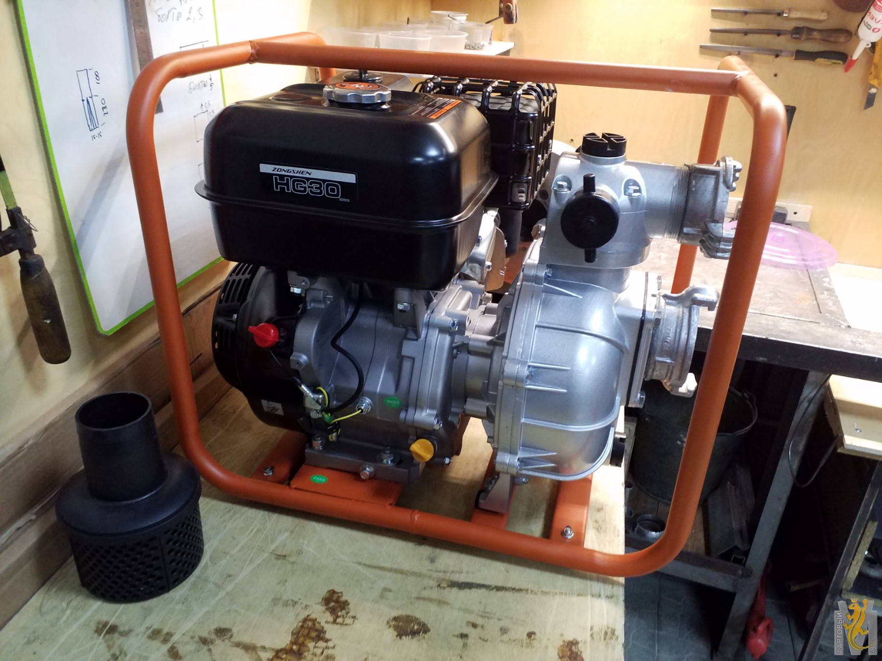

Михалыч привет. Я человек новый. Нужен твой совет. Работаю по сторинке бутарой, шлюз 2700 на500. Хочется миминизировать физический ресурс и увиличить объем проходимой породы.,хочу за иметь Нижний эжектор, подскожи какой лудше 3" или 4" для токого шлюза, и какие тех.хар нужны для помпы

Описано всё на форуме ,про помпы ,эжектора ,колоды ,застилку и тд.
Всё зависит от толщины кошелька.
Насоветую ,а ты скажешь дорого :-D
К эжектору комбинированному стремись с такой длинной шлюза.
89-102 эжектор робит даже с грязевой помпой ,всё зависит от высоты подъёма и удалённости воды.

Михалыч походил я по форумам есть инфа но в общем.,но что-то про4" комбинированный не нашёл инфы может будет время скинь ссылку. Именно на нем остановились заказывать буду у тебя. Интересно две вещи всетоки какой напорник, и какие рифли. Цена вопроса это второе на что нужно смотреть,главное чтоб в начале сизона не бегать с эксперементами времени не будет. высота подъёма воды. 1.5-2 м до плащадки а где и меньше, удалённость от воды до 40 м

Помпу такую ищи ,более бюджетно.
Но есть и круче.
Читай форум ,всё найдёшь. :yes

Да что то не верится ,что двс 9 сил способен выйти на уровень мп-800 по характеристикам.Кто-нибудь пользовался такой?
Четвёртый эжектор тянет?
