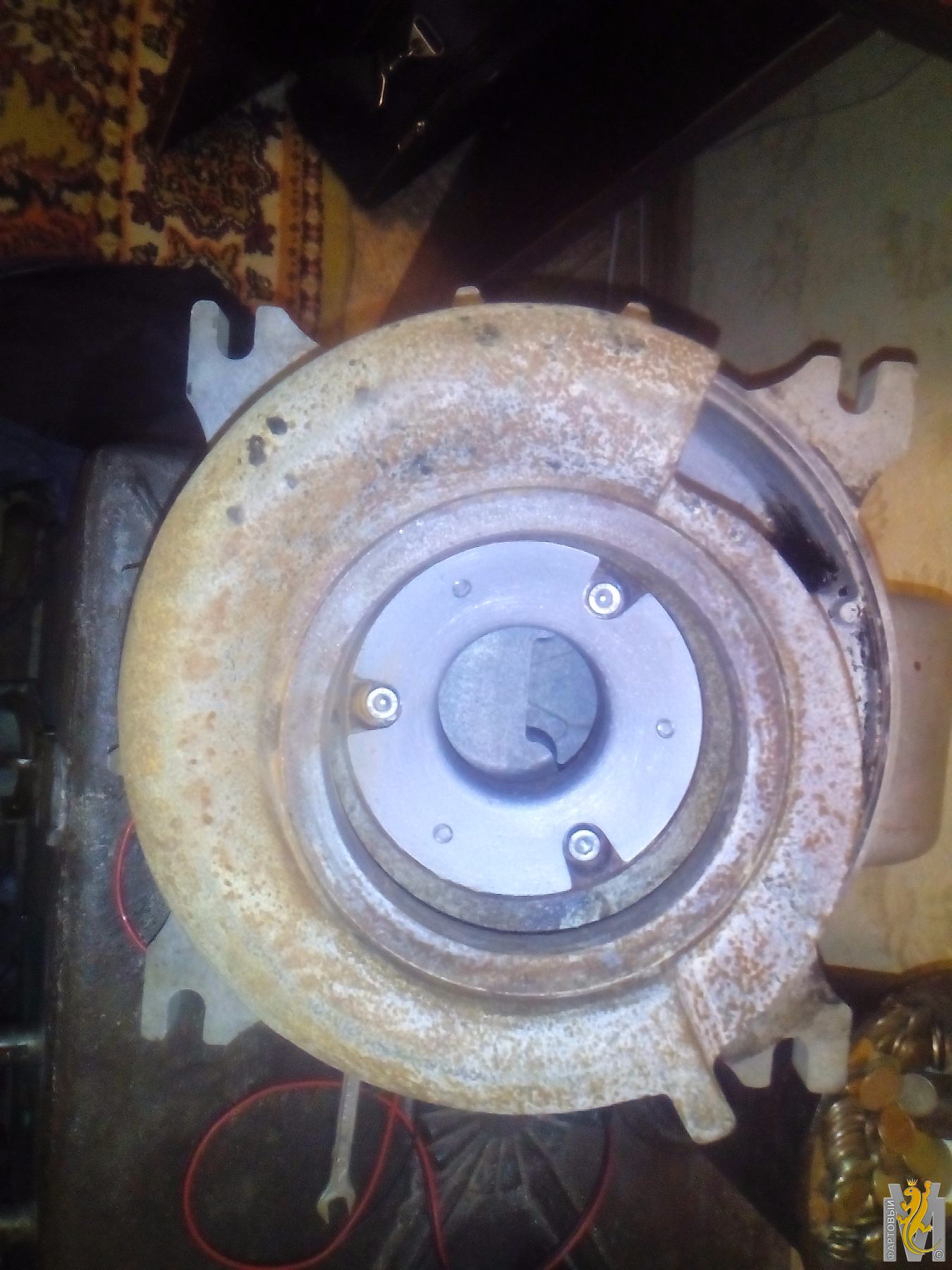

Как вариант плохой работы помпы:неправильно может быть собран чугунный завихритель .он закреплен на 3х болтах под шестигранник, откручиваешь-
поворачиваешь на 60 градусов и все ок.
Делай, и будь, что будет.
Восстановил сообщ. там так же сделано, только не на болтах, а шпилька направляющая, бывает проворачивает, но на хонде обычно косяков не допускают.
достаточно подсоса воздуха , отверстие с иголку, и качать не будет.
