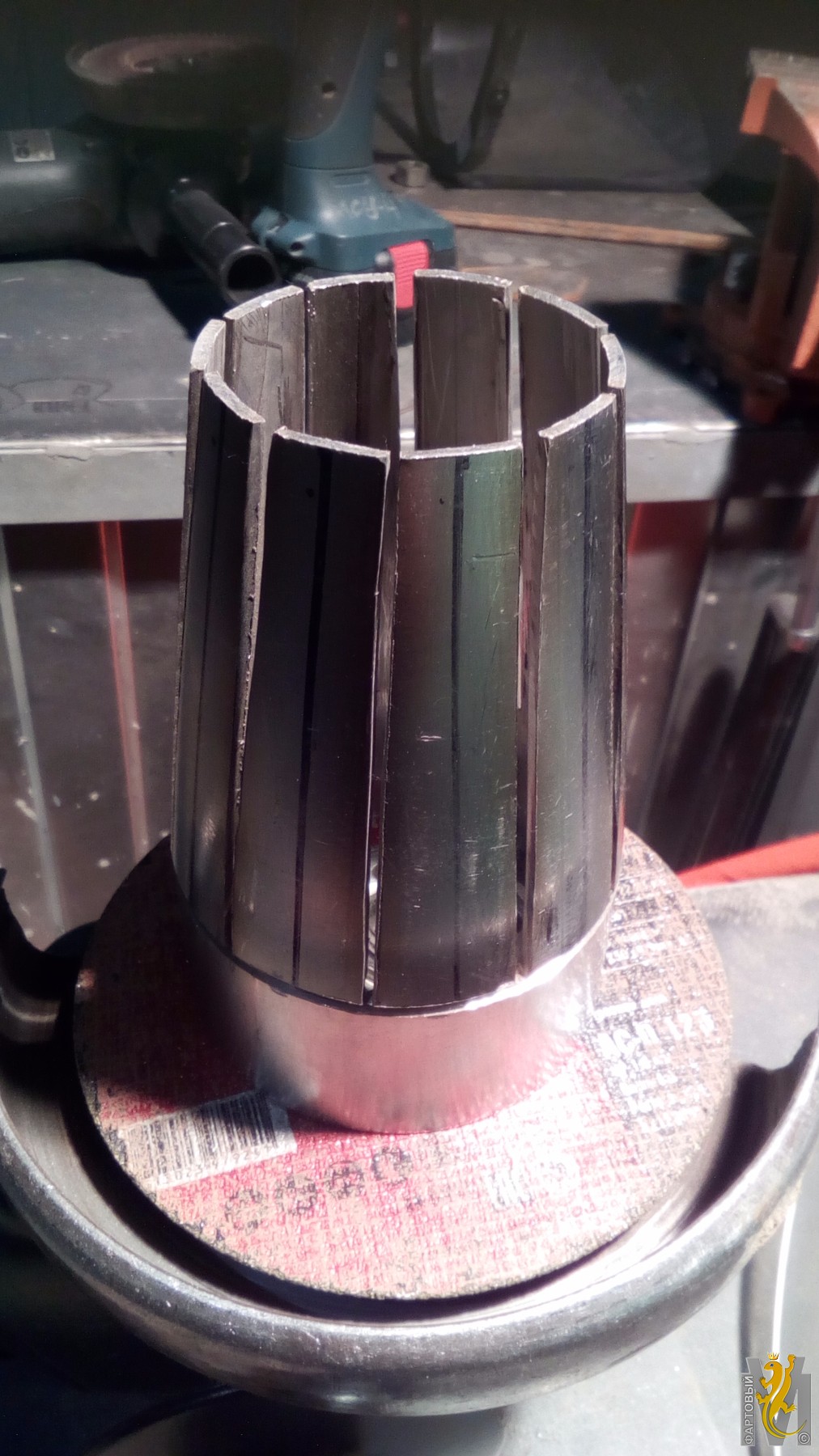

Axiles, ты имеешь в виду резку конца трубы на треугольные сектора, потом обжатие и сварка секторов уже на меньший диаметр?
Сообщение Михалыч » 02 мар 2017, 10:47
Это ещё один Кулибин у нас,просто пока себя не проявил, стесняется :ugarau
Сообщение Axiles » 02 мар 2017, 12:49
Bola, да это и имел в виду *PARDON* Вот Расчертил а сделать не успел (работу работаю) должен был быть с70 на 48 диаметр :-\ Но раз знаете то не буду тратить ресурсы
Сообщение Михалыч » 02 мар 2017, 13:57
Считать надо ведь, а не наобум рисовать и резать, так что давай до конца уж доводи :yes
Сообщение Axiles » 02 мар 2017, 14:03
Все расчеты и итоговое изделие постараюсь вечером выложить
Сообщение Axiles » 02 мар 2017, 19:31

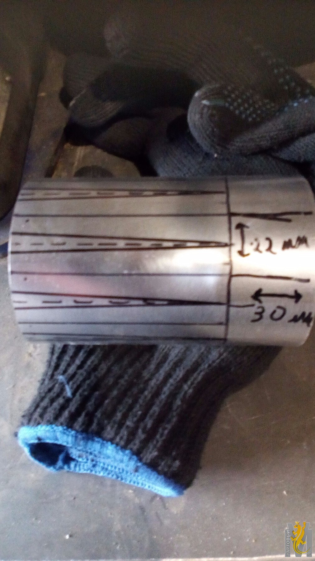

Так работа мешает сегодня закончить поэтому заварю завтра а пока так . И так я взял трубу длинной 100 мм ду 70 отступил от края 30мм и сделал прорезь на половину толщины ( нержи у меня 2 мм) оставшиеся 70мм длинны собственно и будут сужатся . эти 70мм диаметра умножил на 3.14пи получил 219 мм длинна окружности данного диаметра, задумал я с этого диаметра перейти на 48 диаметр, опять же умножил 48 на 3.14 и получил 150мм ,после я от 219 отнял 150 и получил 69 мм. Конечно можно делить трубу на 8 секторов но я поделил на 10 секторов Расчертил сектора с помощью штангеля и рулетки от центра сектора взял в право и в лево по 3 мм Таким образом вырезал по 6мм из каждого сектора получились своеобразные клинья выпили их и выкинул заусенцы снял напильником на фото все видно завтра сварка аргоном с поддувом *PARDON*
Сообщение Brobrok » 02 мар 2017, 21:02
а поддув как подаешь фольгой обклеиваешь?
