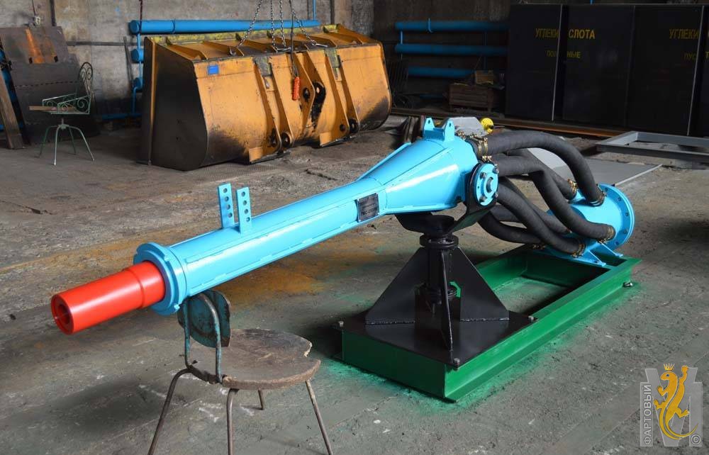

Из всех конструкции гидроманиторов на приисках начали применять петлевые конструкции. С радиальноповоротными узлами. Больше технологии не шагнули :yes
Золотодобыча по взрослому.
Сообщение Леший лесной » 02 фев 2021, 21:36
Все за и против с учётом токарных работ, выбор и здравый смысл упали на этот :yes буду делать

Леший лучше начинай строить черпаковую драгу, под черпаки можно приспособить чугунные ванны с вторчермета :yes зачем тебе монитор, это весь мокрый и грязный, а тут сидишь в кабинке одной рукой на калькуляторе считаешь другой коньячок смакуешь :yes красота :yes

Сообщение Михалыч » 02 фев 2021, 21:43
Леший лесной писал(а):Source of the post буду делать
Ты видишь там что вместо Рвд ?
Их порвёт при первом гоп стопе :-D
Хочешь я тебе тему заведу ?
Только про бубен не пиши :-D

Что там стоят видно что фуфло :yes
Буду искать типа этих
Мечты Лешего .
Сообщение Михалыч » 02 фев 2021, 22:00
Эти при втором пуске насоса расслоятся .
