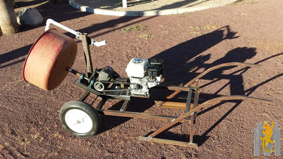

Неудачно ты скопировал пендосовскую хрень :yes
Барабан короткий , воды мало , пески не промываются , не говоря уж о глине.

Михалыч писал(а):Source of the post Неудачно ты скопировал пендосовскую хрень
Так получилось. %)
Инновации Художника
Сообщение Михалыч » 16 июн 2021, 06:39
Дыры маленькие , под этот шлюзик и сверлил ?
Такая застилка хорошо робит на ламинарном потоке при доводке.

Сепаратор под лопату строй :yes

Михалыч писал(а):Source of the post Сепаратор под лопату строй
Это лишнее. :yes
Инновации Художника
Сообщение Михалыч » 16 июн 2021, 20:02
Как микронный металл может быть лишним ?
С автоматической разгрузкой и подача может быть трактором.
Думай :yes
Инновации Художника
Сообщение Михалыч » 16 июн 2021, 21:03
С Художник, редуктор от чего на этой бочке?
Или тайна ?
Литров на 100 бочёнок поставить с таким мотором и на носилках можно смонтировать .

Михалыч писал(а):Source of the post Литров на 100 бочёнок поставить с таким мотором и на носилках можно смонтировать .
Нужно пробовать. :yes
Мотобур CARVER AG- 62/000 3 л.с редуктор 1х27 на хвосте маленькая от ижа 11 зубов цепь на большую 42 зуба.
Были сепараторы, для туриста это лишнее, всё должно быть просто.
