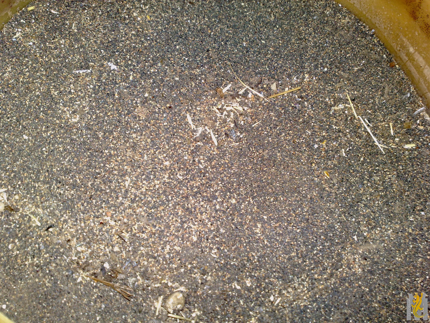

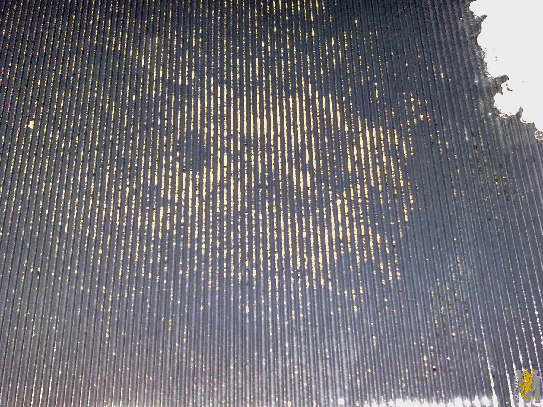

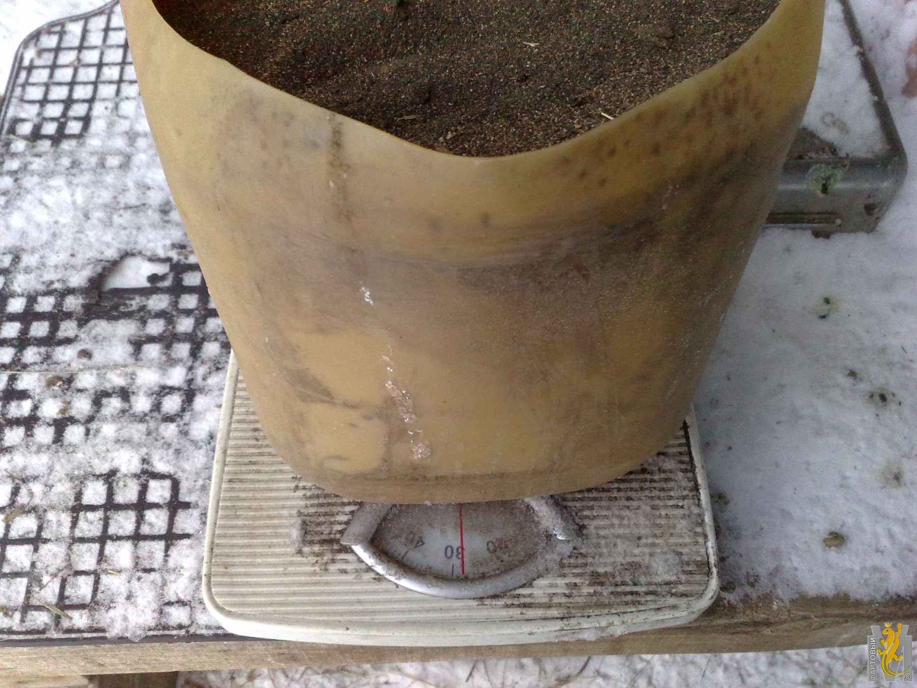

Сообщение Всеславович » 09 дек 2016, 14:51
Brobrok писал(а):Source of the post ну так ты ж говорил у тебя там на куб породы два куба шлиха ))
Привожу два фото. Летом не выбросил - думал зимой размелю в пудру и посмотрю скока металла вылезет. В общем - в 10ти литровой канистре 10 литров можно сказать шлиха - 50% типа кварцевого песка и еще какого то песка - весь песок магнитится, и 50% черного шлиха. Весит 10 литров этой смеси 28 кг. Учитывая коэффициент наполнения песка 0,7, получим что в 10 литрах всего 7 куб дм материала, значит имеем среднею плотность 4 кг на куб дм. Если принять что плотность кварца равна 2,4, то чернота будет иметь плотность 5,6 кг/дм в кубе.
По таблице плотностей - скорее всего магнетит - НО - это не магнетит - у магнетита есть грани и залежи магнетита на другом ручье. Но тогда что это за материал - который очень хорошо магнитится??? Мы приняли коэффифиент заполнения = 0,7. Если принять = 0,6, то получим плотность 6,9 - это уже тянет на гематит.
И такого материала там - миллионы тонн - а в песках - может составлять и 20% и более.
Поэтому - шлюзы там забиваются в считанные секунды - ибо вода не может вымывать очень быстро такую тяжолую фракцию.
Сообщение Brobrok » 09 дек 2016, 15:01
че делать будешь? молоть,химичить или дорожки посыпать достал? видно там хоть чего нибудь или на глаз нету
Всеславович
Сообщение Всеславович » 09 дек 2016, 15:22
Из этого песка я отогнал на доводочном шлюзе почти все. При этом, на второй раз подбор составлял 10% от первой прогонки. Вся хитрость заключается в том, что часть металла не отделилась от этой черняги. Черняга обволакивает рыжье - поэтому происходит снос. После механического воздействия - например - перемешивания - часть металла отделяется - или высвобождается из черняги. Поэтому и хочется вначале чисто механически - превратить в пудру, и прогнать по доводочному шлюзику. Хочется чтоб как на фото )))) А там и кислотами можно попробовать.
