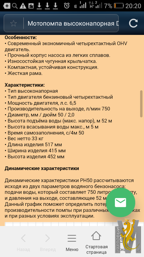

Как будет работать драга.если сделать эжектор нижний 4.шлюз1500/500 с бункером.помпа 750л/мин высота напора52м всас на 50 подача 50?можно ли использовать в паре две одинаковые мотопомпы для увеличения подъема со дна затопленной выработки?заранее благодарю за ответ!!!
Нижний и вихревой эжектор.
Сообщение Михалыч » 17 сен 2017, 15:41
Не будет робить эжектор 4" с этой помпой.
Ну и воды не хватит чтоб промыть этот шлюз.

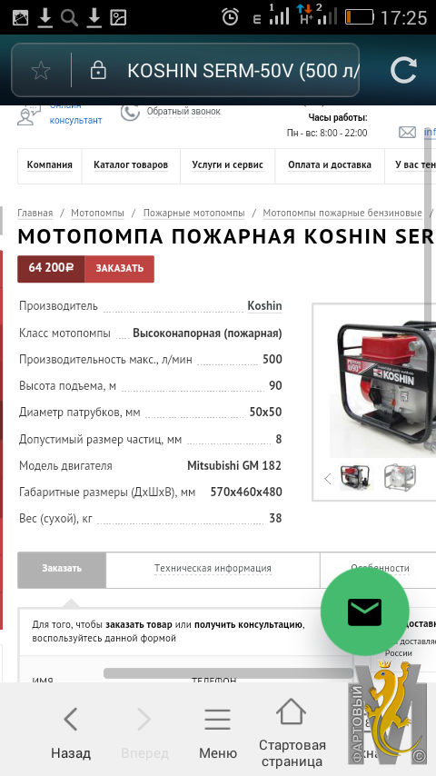

Сообщение Слава... » 30 сен 2017, 12:50
Михалыч поделись советом по этой помпе для 4-го эжектора пойдет или нет?Может посоветуешь что нибудь другое взять.
Сообщение Михалыч » 30 сен 2017, 14:23
Слава..., вот эту тему почитай viewtopic.php?f=4&t=12
и там найдёшь - напор у этой помпы 90 метров через выкидной на 25 мм. :yes
для эжектора 4" нужна серьёзная помпа, это всё найдёшь в теме. :yes
зима длинная, всё успеешь прочитать.
