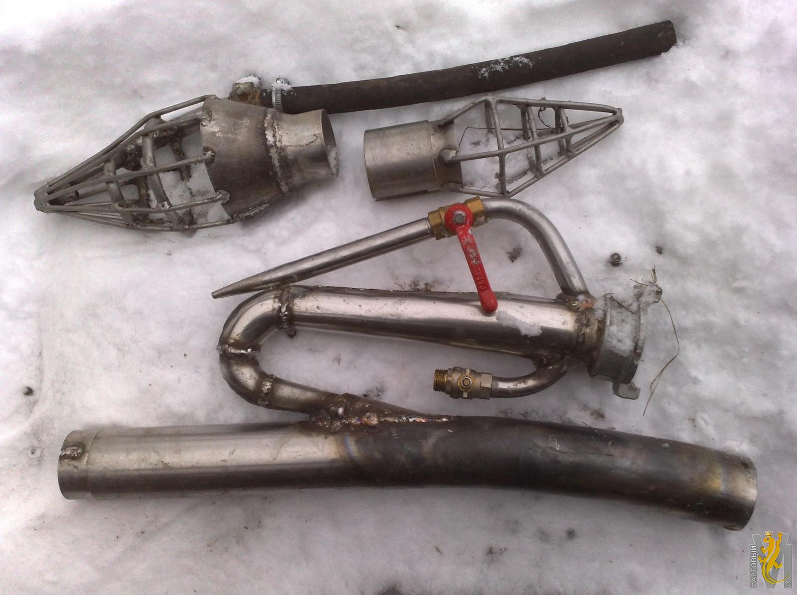

Рассчитать говоришь тебе эжектор? с углом 45 гр. или которые ты делаешь? (фото прилагаю)
на 2" струйник под эту помпу будет классический на 12 мм. будет и поднимать и породу хорошо забирать!
но чтоб поднять выше можно сделать и 9 мм.
чтоб было больше пульпы 14-15 мм.
учитывай Андрей место работы, но для классики чтоб и там и там как и сказал 12 мм.
но 2" эжектор не в почёте, баловство это, разве только как и пишешь для разведки.

вот твой эжектор, как он робит я видел, претензий нет, но маловаты однако.

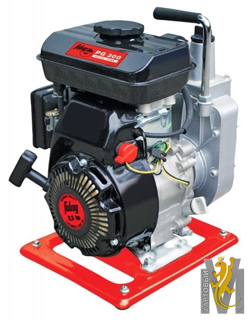

А я бы такую мотопомпу для разведчика не взял.
Была у нас вот такая - ссыль прилагаю - просто игрушка, зато работала исключительно, а главное из шурфов глубиной 3,5 - 4 метра влегкую всю грязь засасывала, даже без клапана на фильтре. Отработала лет 8 и зимой и летом - после продали по дешману одному очень нуждающемуся.
http://www.medvedev61.ru/shop/1460/Fubag/ - Мотопомпа для чистой воды Fubag PG 300
