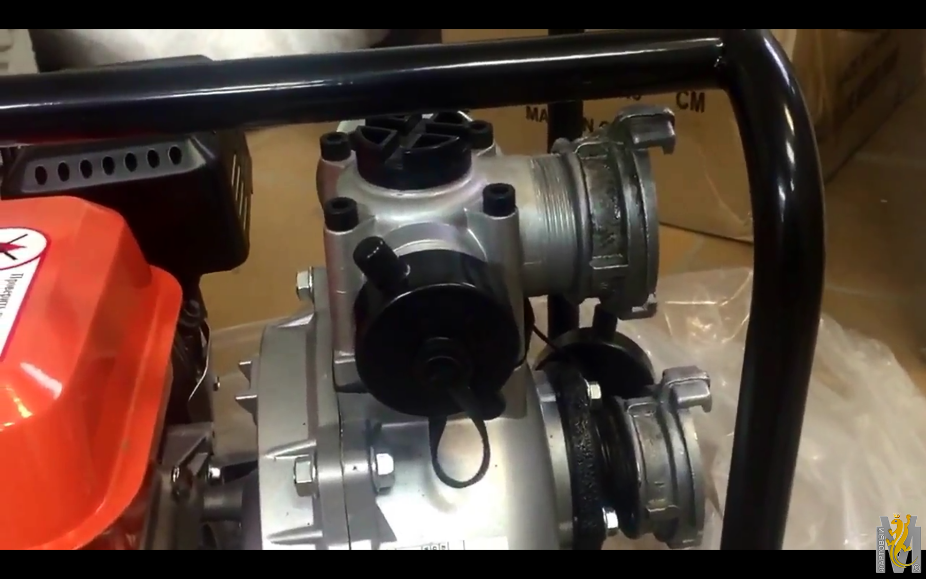

Заявленный напор 70 метров через боковые выкидные , а у них размер 25 мм .или 32, не помню. :yes
Да и приварены не струйники, а две трубы.

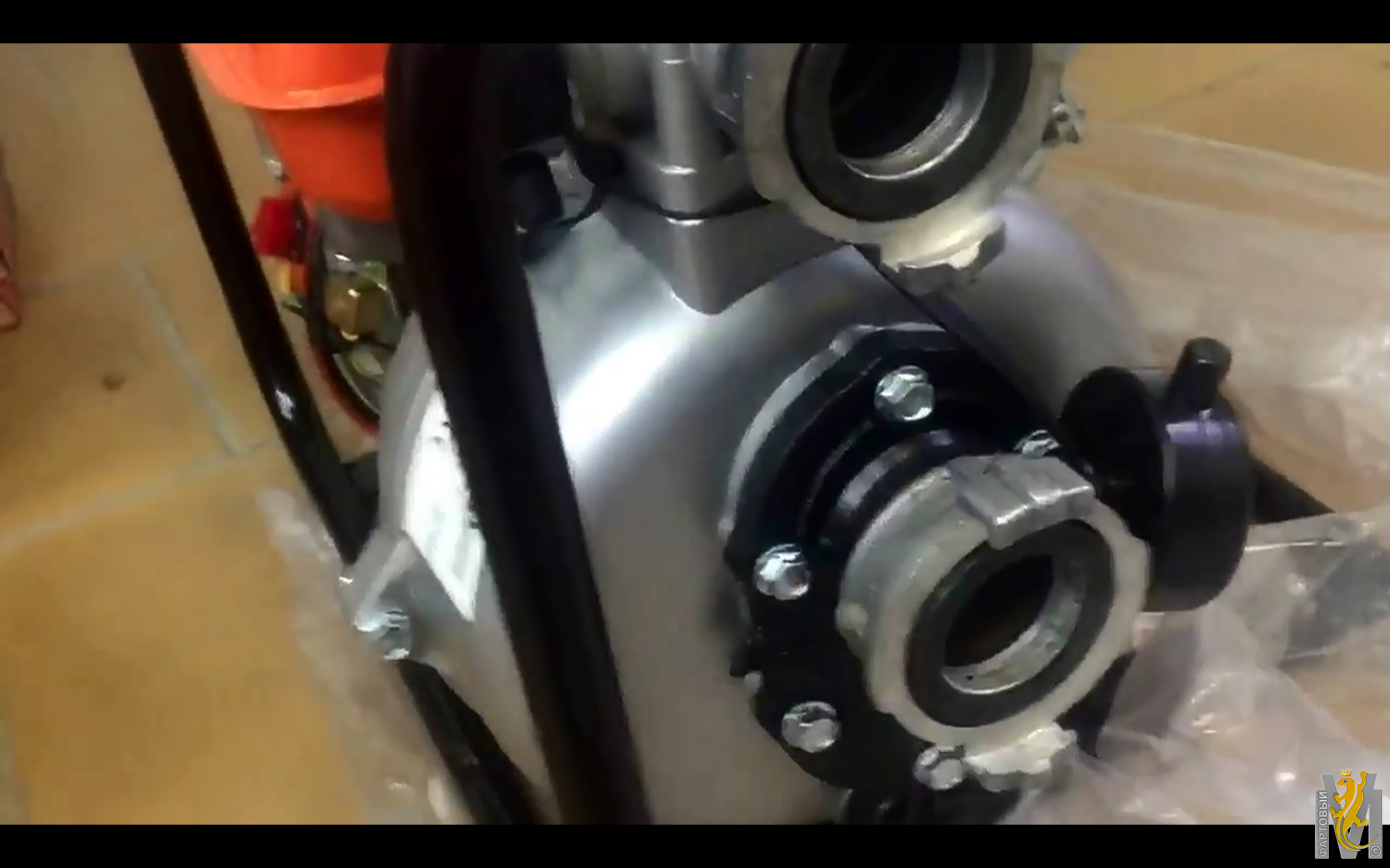

У 211 два боковых выкида по 40 , а центральный 50

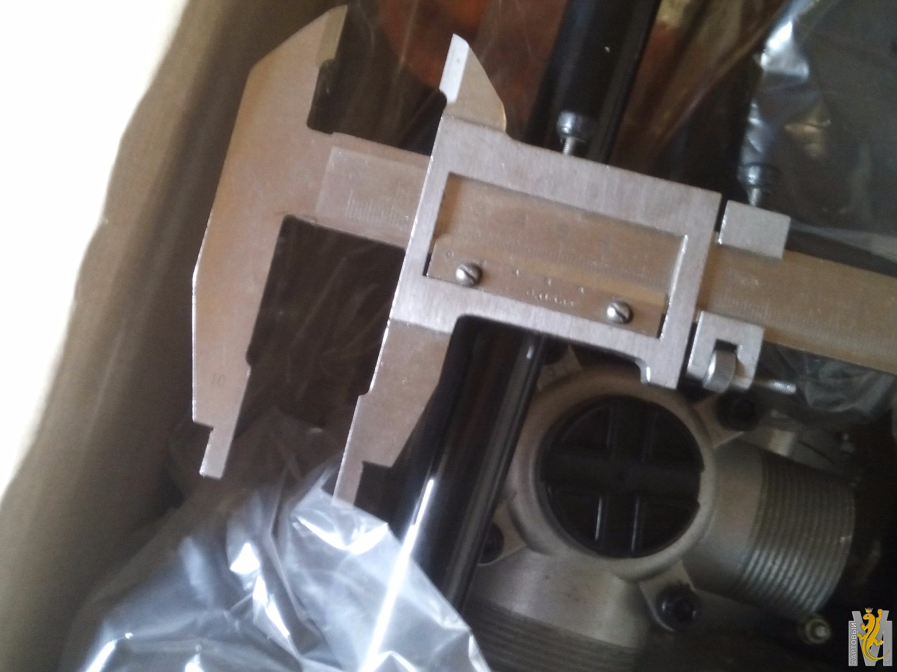

не поленюсь - достану из коробки и промеряю внутренний диаметр боковых выкидных.

Там на 40 мм боковые. Если на них напор 65 метров, то на 50 мм будет 52 метра. Это в теории.

Не поленился,распечатал коробку,выкидной боковой у мирана 211 равен 35 мм.
