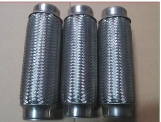

Сообщение Димитрий » 01 апр 2017, 12:29
Чась выхлопной системы от Камаза.,в любом магазине есть.Выглядит не колхозно

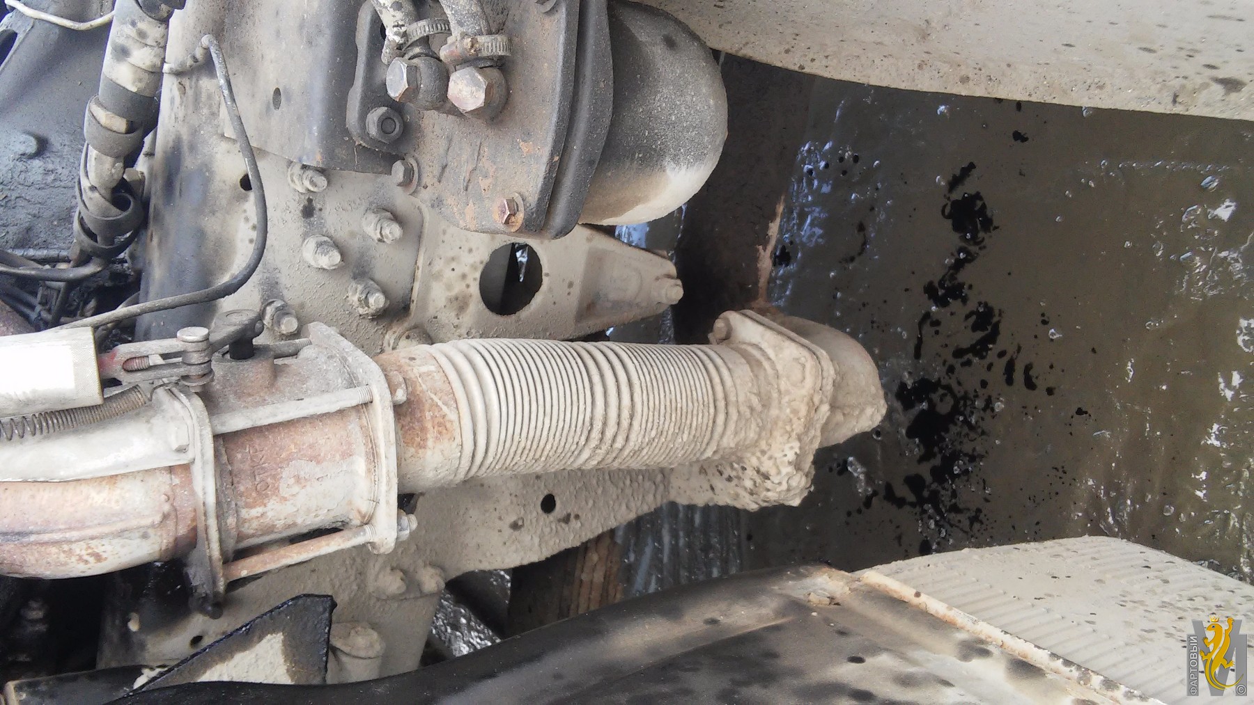

Сообщение Димитрий » 01 апр 2017, 16:58
У меня вот такая гофра стоит,в отличии от колхоза такая гофра не прогарит.

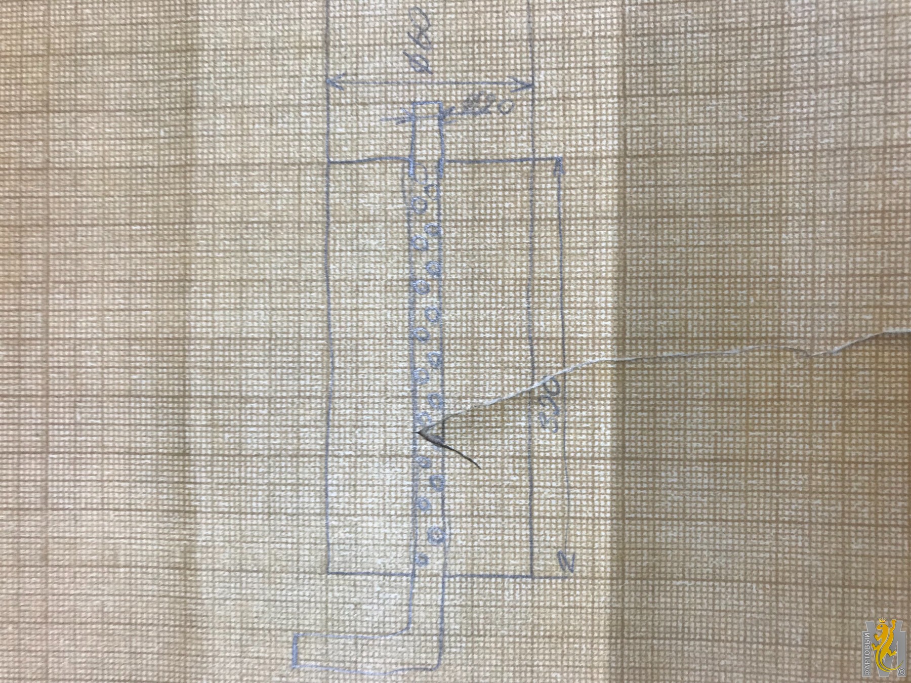

Сообщение Сноходец » 19 янв 2018, 00:20
Да зачем велосипедку изобретать, возьмите принцип из короткоствола огнестрела и голову в песок! И по затратке мало и в любом месте гуся в кучу сунул и забыл!
Берём диаметр и делаем чуть больше с внутрянкой под выхлоп и с косынками под 45град.на срез, но что бы центр был на 15% больше основного, отдушину для конденсата мм2-3 в низу банки, гофру от вазика и хвост в песок! И тишина :yes
Глушитель на помпу.
Сообщение Сноходец » 19 янв 2018, 00:22
Если надо нарисую!
Глушитель на помпу.
Сообщение Лёха » 19 янв 2018, 05:11
Сноходец, нарисуй :yes

Сообщение Большой » 19 янв 2018, 08:02
При выхлопе в воду,родной глушитель выбросить и поставить прямоток.
Этот я для 270хонды считал,в трубке внутреннй нужно просверлить отверстия диаметром 4-6мм.площядь которых должна в 1.5раза быть больше площяди сечения выхлопной трубы ,труба на 20мм тонкостенная нержавейка. Сверлить нужно половину внутреннй трубки и этими сверлениями распологать к двигателю,

Сообщение Большой » 19 янв 2018, 08:52
Лишнее она там со временем болтаться начнет.
Можно стружкой нержавейкой,или мочалками для посуды из проволки есть такие.

Сообщение Любопыт » 19 янв 2018, 09:49
Дак а чего мудрить на рисунке обычный резонатор автомобильный, но он должен в паре с глушителем работать тогда эффект больше.
В резонатор смотришь там сквозная труба с перфорацией, а в глушитель там света на том конце не видно. На буханку переделывал с эксперементами, самое эффективное получилось с двумя резонатора и между ними глушитель . :-)

Сообщение Большой » 19 янв 2018, 11:43
Любопыт,
Нет это именно поямоточный глушитель. И считать обьем нужно исходя от обьема двигателя. Тот что на рисунке очень легкий глушак там нержавейка милимитровка.
Задача резонатора срезать высокую состовляющую и труба внутри разорвана с определеным зазором и с выходной части с расширением на конус.

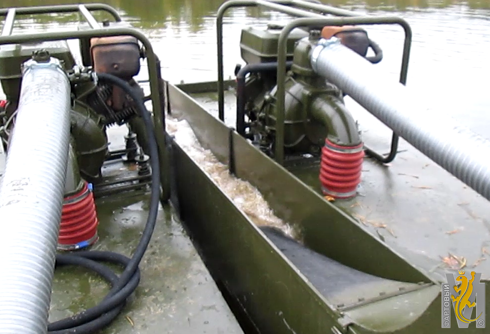

Сообщение С Художник » 20 янв 2018, 14:59
Большой писал(а):Source of the post При выхлопе в воду
Я прям с глушителя обе помпы вывел в воду, выхлоп.
Тут плохо но видно.
Глушитель на помпу.
Сообщение Brobrok » 20 янв 2018, 15:01
не слышно через воду?
С Художник
Откуда: Свердловская Обл
Глушитель на помпу.
Сообщение С Художник » 20 янв 2018, 15:05
Конечно потише. :yes
Это глушаки, резинки не горят они в воде.
