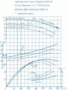

Сообщение Андрюха75rus » 09 июл 2021, 11:42
Вот есть насос д 200-36 обороты его 1450об/мин. Если его раскрутить до 2500об/мин, будет больше производительность и напор?
Сообщение Михалыч » 09 июл 2021, 13:52
Прибавит напора при условии что колесо правильное.
