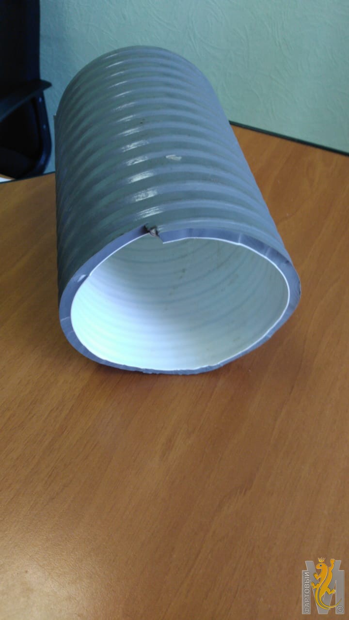

Сообщение Михалыч » 27 мар 2019, 15:50
Вот пульповоды хорошие,но дорогие,закупочная 2 рубля с лишним. :yes
102 мм.

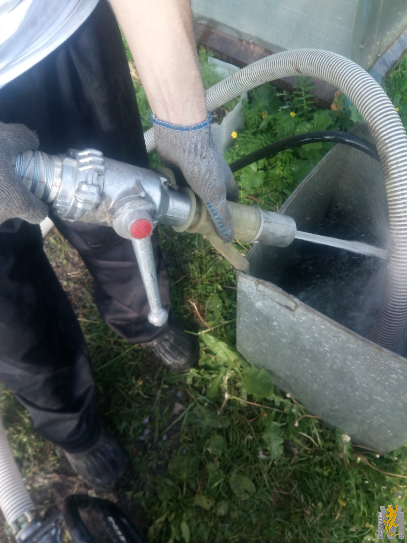

Сообщение Дядя Ваня » 22 июн 2019, 15:51
Кто ни будь такой блудой пользовался ? Нужна она или это уже перебор есть простой без крана . Так то лупит будь здоров. На пол газа метров 20.
Рукава, пульповоды, хомуты,сальники,птв, зип.
Сообщение Михалыч » 22 июн 2019, 16:03
Не пользуются в нашем деле стволами при работе с эжектором.
Вот если гидравлика у тебя или глину хочешь мыть,то другое дело.
:yes
А может уже на Фартового переходишь?
Сообщение Дядя Ваня » 22 июн 2019, 16:20
Куда мы нахрен перейдем. Топчемся собраться с мыслями не можем. Я для подачи воды его хотел прилабунить со второй помпы и сразу размыть. Ручей высох
Сообщение Михалыч » 22 июн 2019, 16:36
Ложится просто рукав без ствола ,и подаётся вода под эжектор!
Руками грести надо,стволом весь метал просадишь!
Не флуди тут,есть это в темах ,читать не умеете,на слётах не хотите учится.
Для кого слёты?
Мне они нафиг не нужны :yes

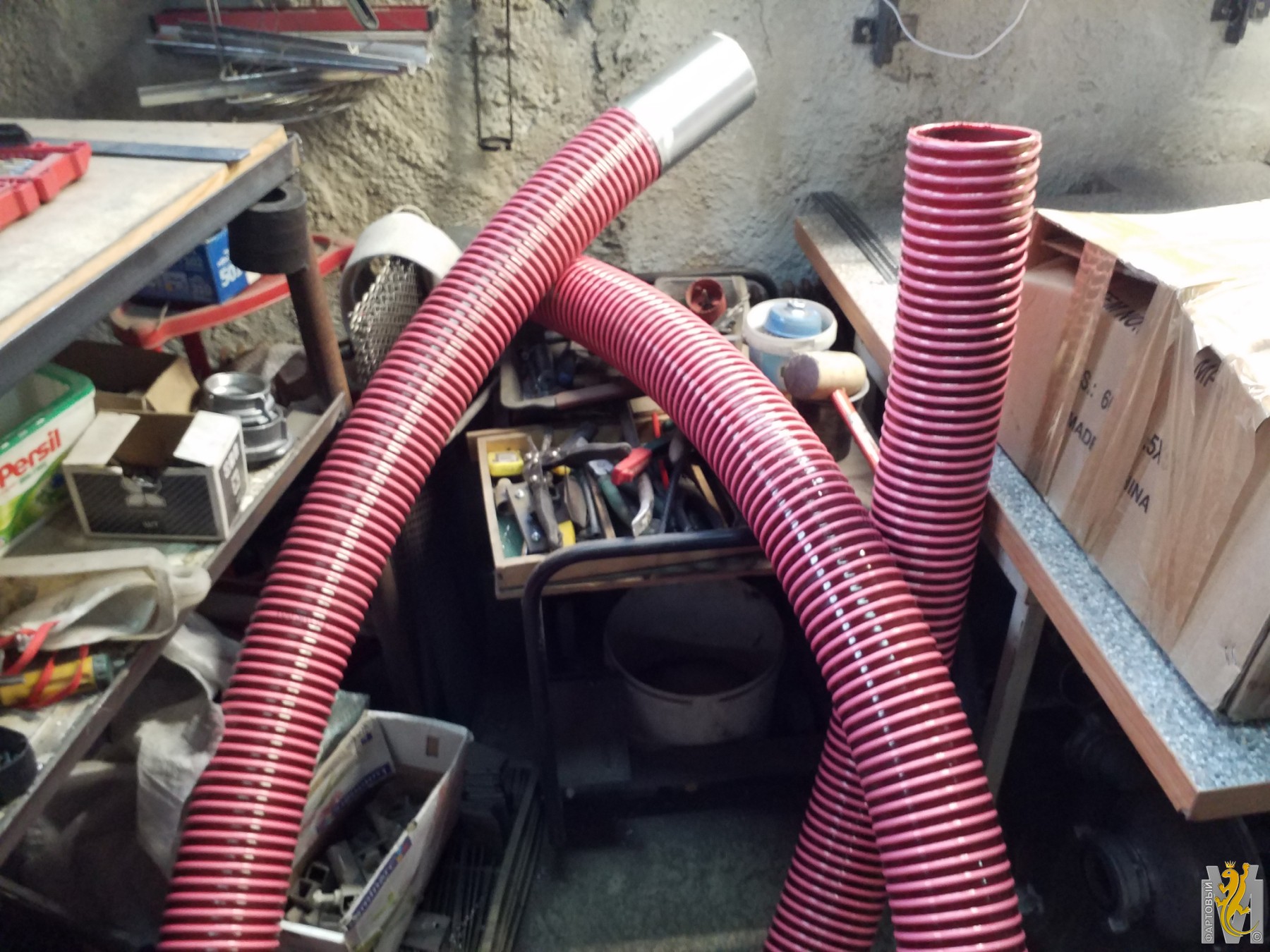

Сообщение Михалыч » 11 фев 2020, 12:34
Сообщение Brobrok » 11 фев 2020, 14:31
Сколько стоит 10 метров?
Сообщение Михалыч » 11 фев 2020, 14:52
Ты где тут продажную тему увидел ?
Показал для того чтоб знали что надо искать рукава на 76 :yes
Ну и чтоб обратили внимание на нос эжектора ,это как бы продолжение скатки.
Если его повернуть ,то придётся бороться с рукавом :-D
Сообщение Мельник » 11 фев 2020, 19:29
Михалыч, а в Силтоне, можно купить, пароль тот же? На всас мп 600 что взять?
Сообщение Михалыч » 11 фев 2020, 19:38
На всас любой ,можно даже Агро :yes
На пульповод вот его не желательно ,он резиновый внутри.
