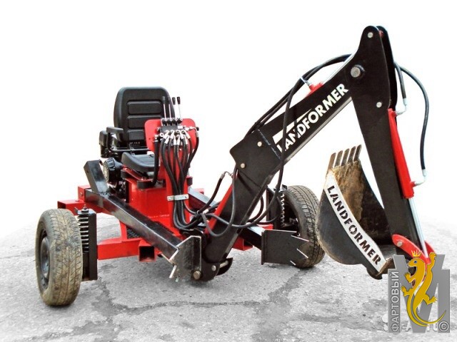

Вот такой хочу! Породу подвозить можно. :yes
красава
Дядя Вадя
Откуда: СССР
Уаз все модификации.
Сообщение Дядя Вадя » 14 янв 2017, 18:21
Вот с таким прицепом :-)
Сообщение Славян » 21 янв 2017, 08:02
Ну да ! Всамый раз :yes
