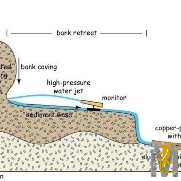

Гидравликой можно работать, но зумпфы надо чаще ставить, и желательно конвертом.
Золотодобыча по взрослому.
Сообщение Михалыч » 04 ноя 2016, 07:31
Работать Павел гидравликой в нашем случае можно при небольшой вскрыше, чтоб торфа и пустую породу тоже прогнать по шлюзу, а если вскрыша в 5-7 метров?
Сообщение Baranov743@gmail.com » 04 ноя 2016, 08:58
Ну а чего мелочи пузатой такой, как мы, там на такой вскрыше делать?
Бери ношу по себе, чтоб ни падать при хотьбе.
Сообщение Михалыч » 04 ноя 2016, 13:45
baranov743@gmail.com писал(а):Source of the post Бери ношу по себе
Метал бывает верховой, и вскрыша 20 см. на слой то песка мал, и под ним нет плотика, и мониторами всё просадишь.
Сообщение Bola » 04 ноя 2016, 14:27
Я вот тоже голову давно ломаю, как взять металл гидравликой, если под ним нет плотика =-O Единственная мысля пока - это переставной стол устанавливаемый плотно к забою и при отработке очередного участка по ширине стола соответственно перестановка далее, но размыв монитором на стол нужно производить чуть не доходя до поверхности стола и оставшееся дорабатывать обычными методами (ручной лопатой или нижним эжектором, запылесосить в общем). Ещё как вариант при минимальном наличии камней в грунте задавливать стол гидроцилиндром на 1-2 метра в грунт по низу забоя и отрабатывать уже по самый стол эти метры :-)
