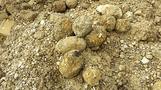

А почему ёжик ?
Да потому что собирает на себя всё доброе пока катится .

Михалыч писал(а):Source of the post А почему ёжик ?
:-D Да там 0,25 на куб... Что там собирать?... :-D И глина может и не глиной быть , а плотиковым первичным каолином... А он не липкий.. К тому же водой поливает... в воде к глине то-же ничего не прилипнет...Я так думаю во всяком случае... :-D Всегда уходил и уходит металл в примазке... Т.е. к камню примазана глина, которая держит крупинку металла... Или камень оруднённый, в дырках... из которых сульфиды превратились в глинку и не дают выпасть металлу...Поэтому дедовские каменные отвалы металла содержат гораздо больше чем хвосты...При чём в хвостах пыль... А в каменных отвалах попадают кусочки...

Медоед писал(а):Source of the post Да там 0,25 на куб
Потому и содержание такое ,остатки ёжики уволокли :yes

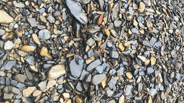

Какая порода отмыта на грохоте ,а какая в скрубере?
Так понятно или пальцем ткнуть? :-D
