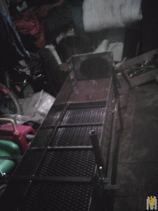

Сообщение Кокованя » 09 сен 2017, 19:43
Вот Господа. Представляю Вам шлюз "Сиротка". Второе имя Дарёнка, все как у Коковани. Собрана неумеючи, по возможности, в сжатом бюджете, В общем "Сиротка". Если бы не Михалыч было бы намного хуже. Спасибо ему за помощь. :yes. Фото не очень, ночь на дворе.
Сообщение Кокованя » 09 сен 2017, 20:04
И совет. Тем кто ещё не строил. Идеально только у Михалыча. Это не лесть. Реально, это сложно, и косяков дохрена...
Сообщение Михалыч » 09 сен 2017, 20:08
Кроватку выкидывай :yes на два бревна шлюз и бензину сэкономишь и мышцы кидая хвосты подкачаешь ,да и нет у вас пока таких помп чтоб не напрягаясь работали и поднимали высоко :yes

Сообщение Кокованя » 10 сен 2017, 07:41
Отбойник из резины какой длины делать? И вес.

фотку при нормальном свете давай. :yes

Сообщение Михалыч » 10 сен 2017, 08:20
Под напор помпы и размер эжектора резинка делается :yes

Сообщение Кокованя » 10 сен 2017, 08:29
В наличии мп 800 пока с родной движкой и не моя. Ну а планируют китайца брать 500 600 литров 26-28 метров

Кокованя, убрал твою фотку кривую :-D

подрежь только углы ;D
