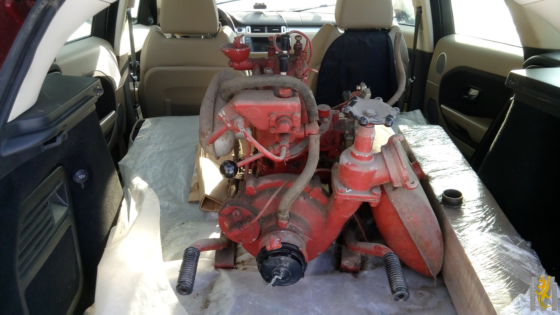

Сообщение Михаил Е » 06 ноя 2016, 12:52
Пока помпа МП600 всё едет транспортной компанией, сгонял за восьмисоткой. Новьё, мухи засидели :yes .
Не видела ни воды ни бензина.
