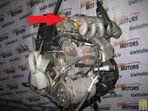

В толмуте пишут что родной резистор 26,6-31,4 КОм должен быть.Он вкручен во впускной коллектор для охлаждения... Вот нужно сделать чтото,пусть в 10 раз больше))

Александр писал(а):Source of the post В толмуте пишут что родной резистор 26,6-31,4 КОм должен быть.Он вкручен во впускной коллектор для охлаждения... Вот нужно сделать чтото,пусть в 10 раз больше))
Ну и посчитай ток, через такое сопротивление милиамперы будут, а тебе 10 ампер нужно. Ток, что в шунте, что в свечах одинаков.

Сообщение Александр » 05 мар 2017, 10:36
Родной стоит 120уе =-O И коллектор у меня видимо меняный,и нет места под него....Вот думаю как приколхозить самопал)))
Паш,Так и надо чтоб они работали в пол накала.для запуска ток идет без резистора,и полностью накаляет свечи,после запуска подключается резистор и свечи греют еще 10минут.если они будут на полную греть 10минут,то сгорят быстро

Сообщение Александр » 05 мар 2017, 11:24
Длинна нихрома зависит от сечения же? Ну да.там провода толстенные стоят.И релюшки мощные.вчера их разобрал,почистил контакты.... думал в них причина.а оказалось что нету резистора...сегодня у своей стащил пинцет что брови щиплют,вставил в контакты куда подключается резистор,завелась отлично,ни дыма ни чего...Но пинцет подгорел :ugarau

Сообщение Baranov743@gmail.com » 05 мар 2017, 11:28
Стоп Александр, у тебя нет шунта, у тебя простое термо реле!!!!!!
Спалишь машину простым шунтом.
В твоем варианте сопротивление стоящее на коллекторе работает как терморегулятор, при нагреве оно уменьшает сопротивление и электроника питает свечи в шим режиме.
Читай мануал, правильно! Ты что то неправильно понял.
ШИМом упраляется нагрузка на свечах, а не гасящим шунтом.
Так сделано на современных моделях импортных дизелей, а ключ управления мощный полевой транзистор, без контактный ключ.

Сообщение Baranov743@gmail.com » 05 мар 2017, 11:34
Свотографируй старое сопротивление, на 26 кОМ и 12 вольт токи милиамперные, и тепловая нагрузка минимальна, а вот при коротком ток колоссальный вот и сгорел пинцет.

Сообщение Александр » 05 мар 2017, 11:37
Так его нету старого((( И в инете картинки не найти вот только как(
